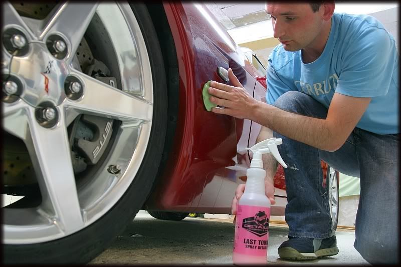

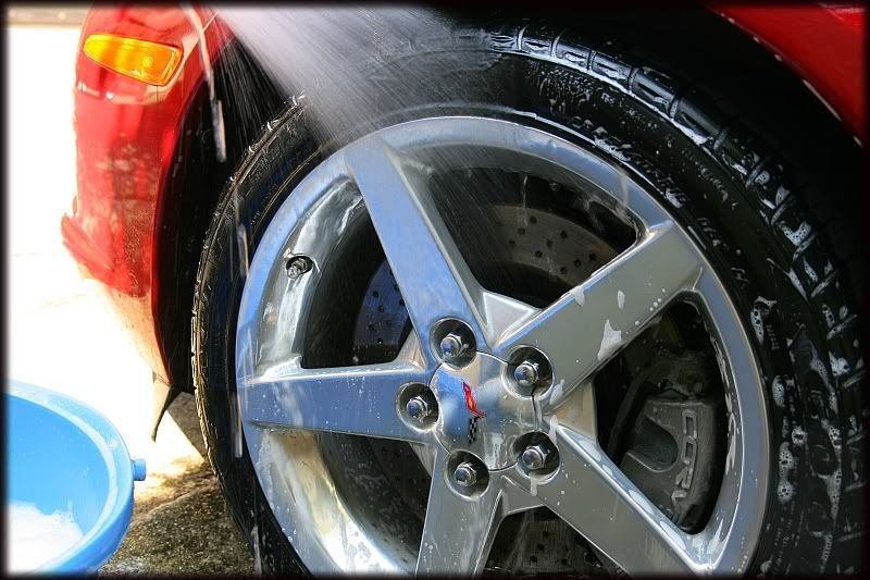

Lavage puis séchage avec une Microfibre type Waffle weave

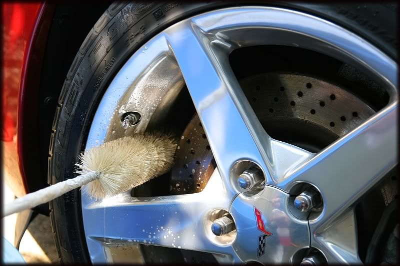

Les jantes ont eu le droit au passage des mes brosses aidés du Meguiars Super Degreaser :
Le lavage terminé, la corvette est rentrée dans le garage pour la décontamination à l'ombre.

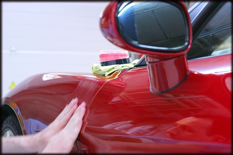

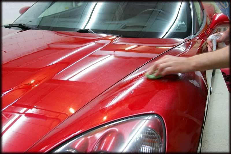

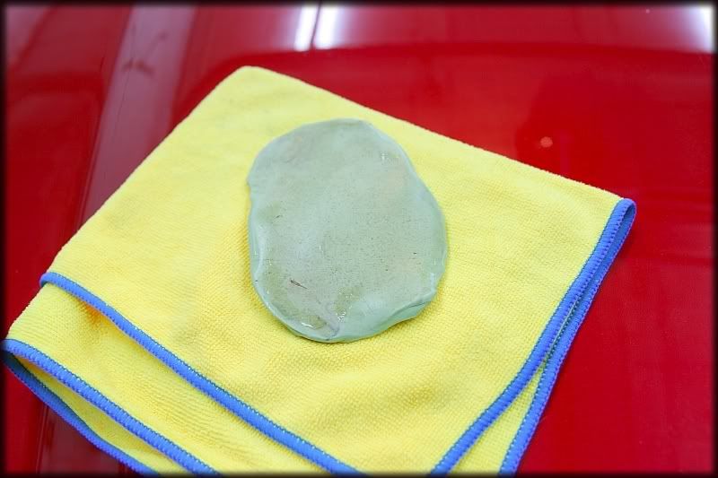

la clay utilisé est la fine de chez Sonus, avec de Final Inspection #34 de Meguiars (Quick detailer en gallon)
Après tout l'avant de la 'vette traité, on peut constater qu'elle n'est pas trop contaminé :
En revanche, comme toujours, les endroits près des roues sont souvent cible de dépot de goudron et saleté qui sort des roues, ce que j'ai traité plus difficilement :

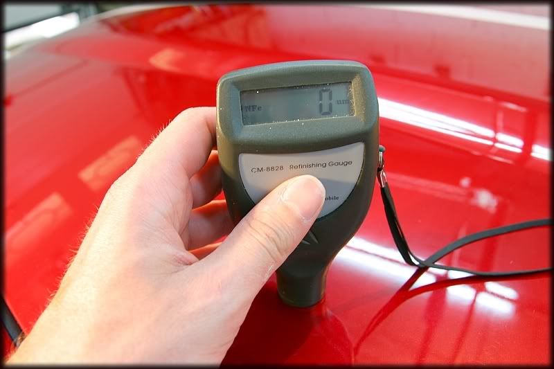

La partie polissage peut enfin commencer... et tout d'abord passons au mesures :
0 ? non ce n'est pas un brillant direct... mais la voiture fabriqué en fibre de verre ne permet pas à mon mesurateur de renvoyer une information concernant l'épaisseur de couches de produits au dessus la carosserie...
C'est donc avec prudence que cette 'vette a été polit, et lorsque certaines zones auraient demandé une pression sur la polisseuse, j'ai préferé m'abstenir...

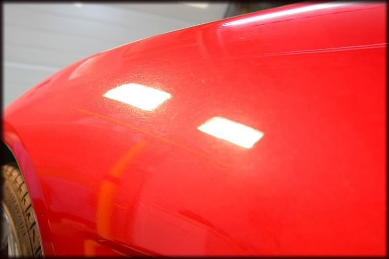

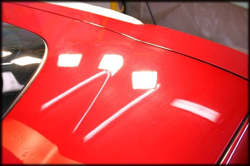

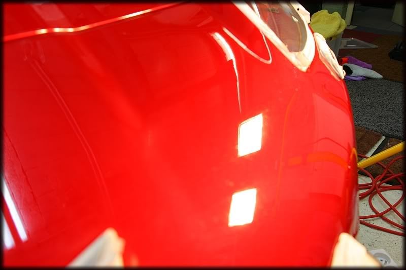

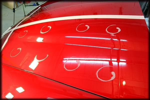

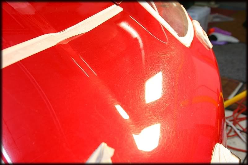

On peut constater les défauts sur l'aile avant :

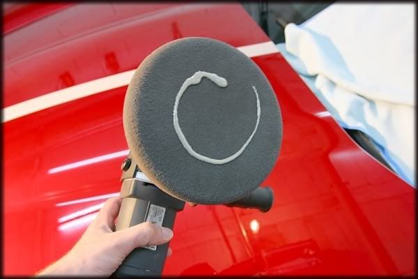

Correction avec du Menzerna Intensive Polish + Cutting pad, aidé bien sur à avec ma fidèle polisseuse Rupes
Après :

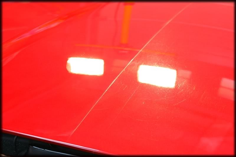

Le pare choc avant, était lui pas mal endommagé :
Après :

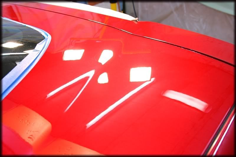

Traitement ensuite du capot qui après une bonne vingtaine de minute de polissage, due à des swirls + quelques endroits ternies, s'est vu offrir une finition au Meguiars #80 + finishing pad
Et enfin, ayant fait seulement la moitié du capot, on peut se rendre compte de la correction, la ligne séparant la partie traité et l'autre non :

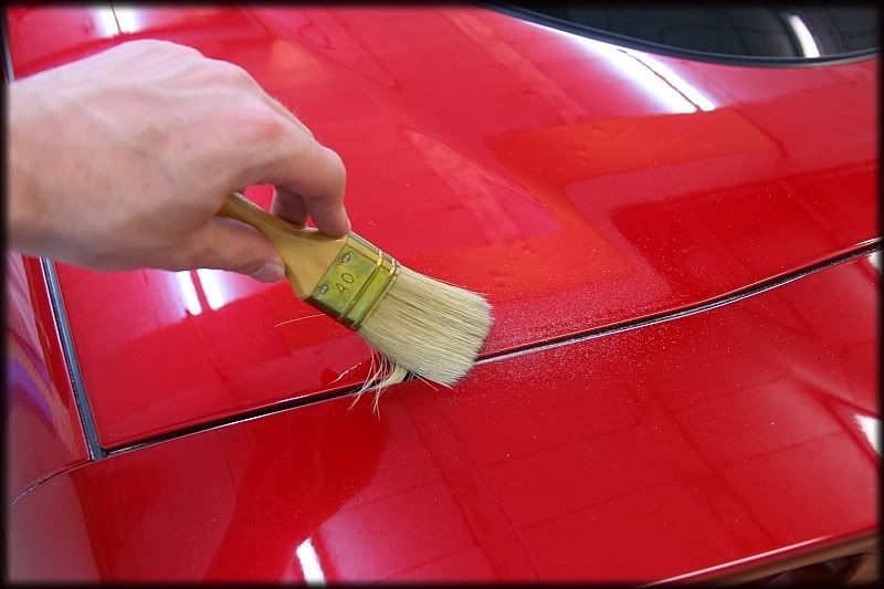

Le parties polissage terminé, les polish Menzerna m'ont laissé à leur habituel défaut pas mal de poussière à retirer :

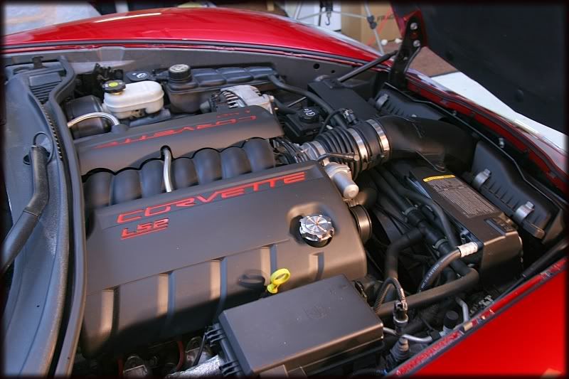

M'obligeant à ouvrir le capot moteur aussi pour retirer la poussière, j'en profite pour vous montrer ce V8

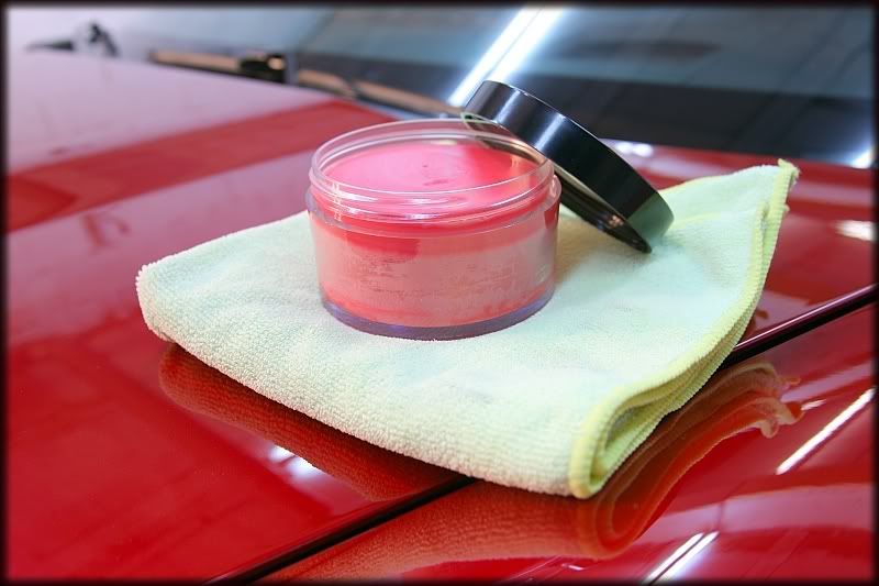

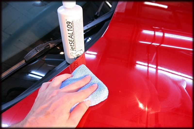

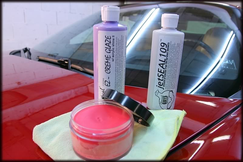

les LSP utilisés sont ces 3 la :
Ez Creme glaze, afin de lustrer chaque partie de la voiture fraichement polit, plus une légère protection acrylique
Jetseal 109, protection polymère, en même de m'apporter beaucoup de profondeur
Victoria Concours, protection Carnauba + brillance reconnue de ce modèle de cire sur les couleurs vives
A ne pas ranger dans la salle de bain, sinon on pourrait confondre
Passage du Jetseal 109, laissé sur la voiture, une bonne 40aine de minute :

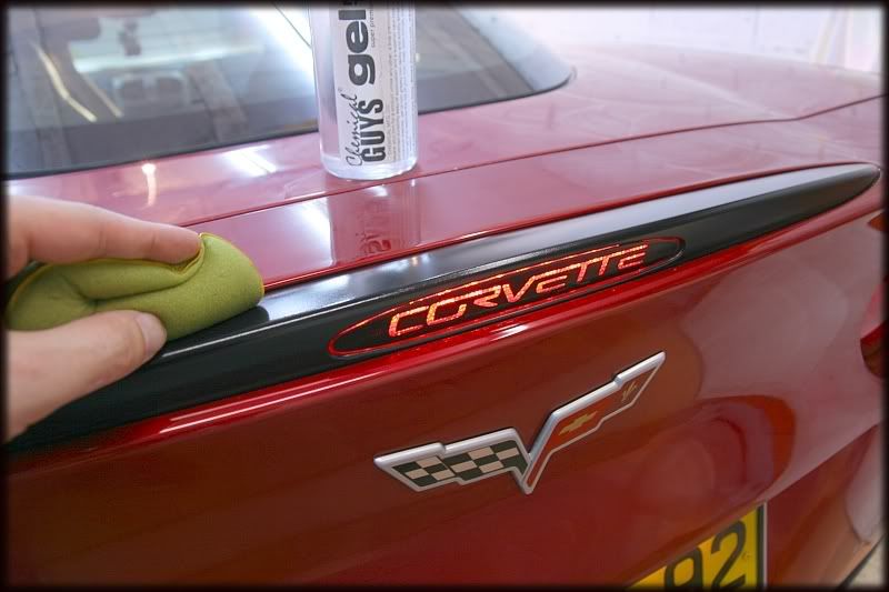

Les plastiques extérieurs ont été traités avec di Chemical Guy new look trim gel pendant le séchage du jetseal 109 :

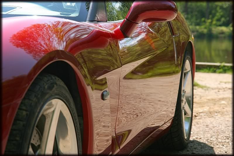

Et enfin après le buffing du jetseal 109, je me suis permis d'attendre une petite heure de polymérisation (trop court), avant de passer la Victoria Concours à la main:

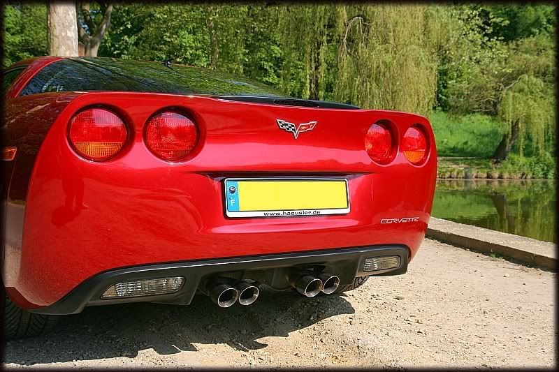

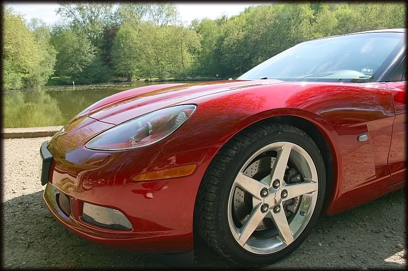

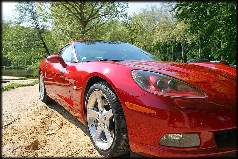

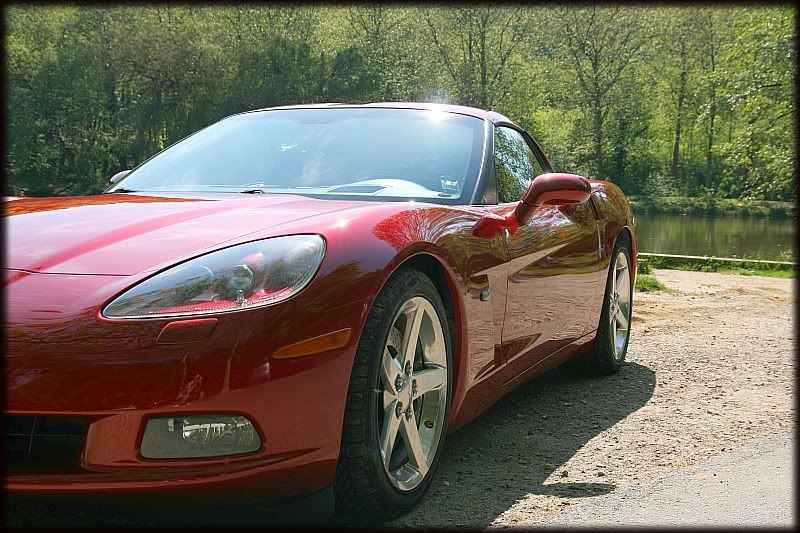

La corvette enfin terminée, place aux shooting :
et voilou !  :hole: :bravo: Zeers !!!  :D
