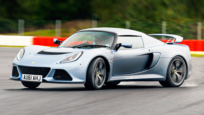

- Exige S3: coupé et roadster, un V6 de 350ch

Pour les Exige V6, il faut compter actuellement entre 55k€ et 80k€.

Les Exige V6 sont réservées à un budget plus élevé ! Déjà bien moins spartiates, un moteur bien puissant, mais également un modèle qui a pris quelques kilos...

Une V6 n'as rien de moins spartiate qu'une S2, l'habitacle est identique  ;)
La V6 a en option le pack cuir avec surpiqures, les sièges chauffants, les radars de recul, le régulateur de vitesse...
On n'a pas tout ça sur une S2.  ;)
