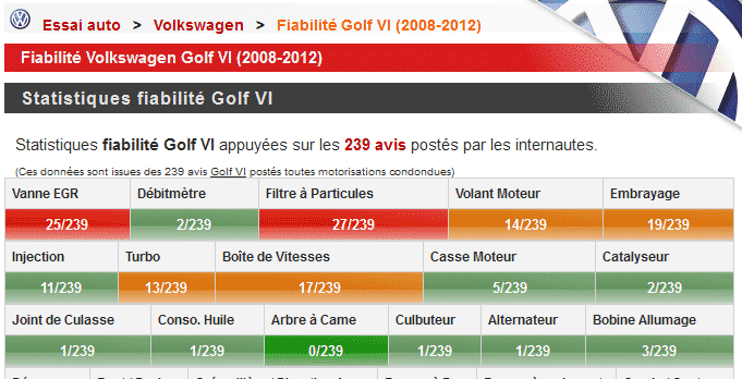

Certains sites internet comme par exemple « Caradisiac » ou « Fiches Auto » se sont spécialisés sur ce créneau en vous proposant de véritables fiches sur les pannes fréquentes et la fiabilité d'un véhicule en fonction de son millésime.
On peut ainsi y apprendre par exemple que les Peugeot 207 fabriquées jusqu'en septembre 2007 souffrent d'un souci d'alternateur ou que la Golf 6 rencontre de nombreuses défaillances au niveau desa vanne EGR.
fiabilite-automobile
Ces informations sont capitales, car lors de l'essai du véhicule, vous devrez impérativement questionner le vendeur et vérifier que la voiture ne souffre pas de l'une de ces défaillances.
